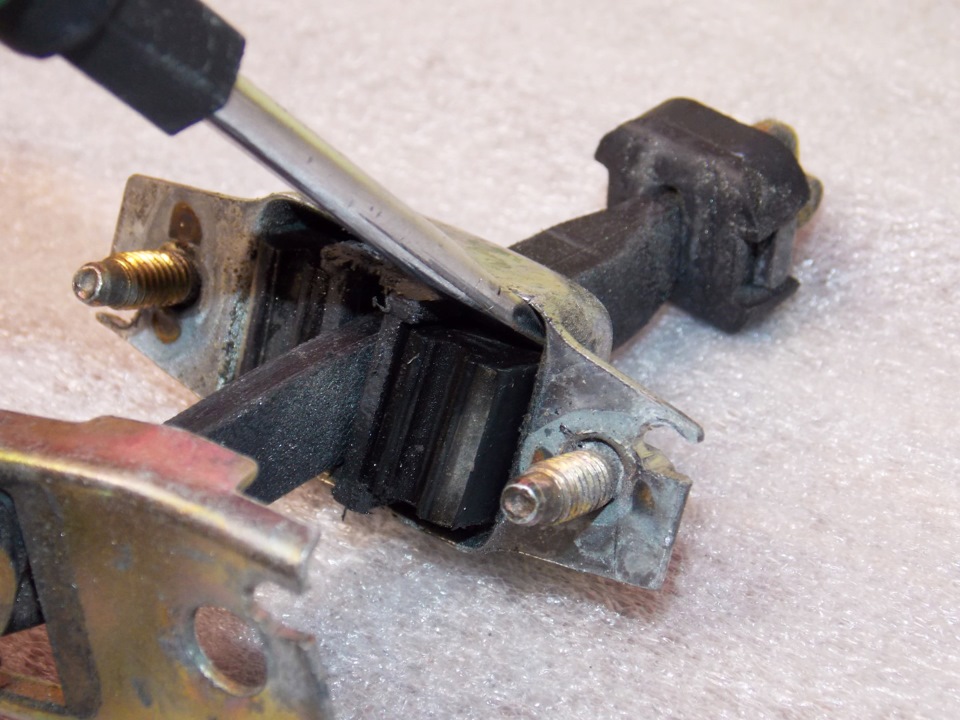

1. Снимите обшивку двери. Выкрутите три болта крепления ограничителя двери и выньте его из двери.
![](/proxy.php?image=https%3A%2F%2Fa.d-cd.net%2Fc1b5616s-960.jpg&hash=ad1319cc01feb92d797f8f5f779353b2)

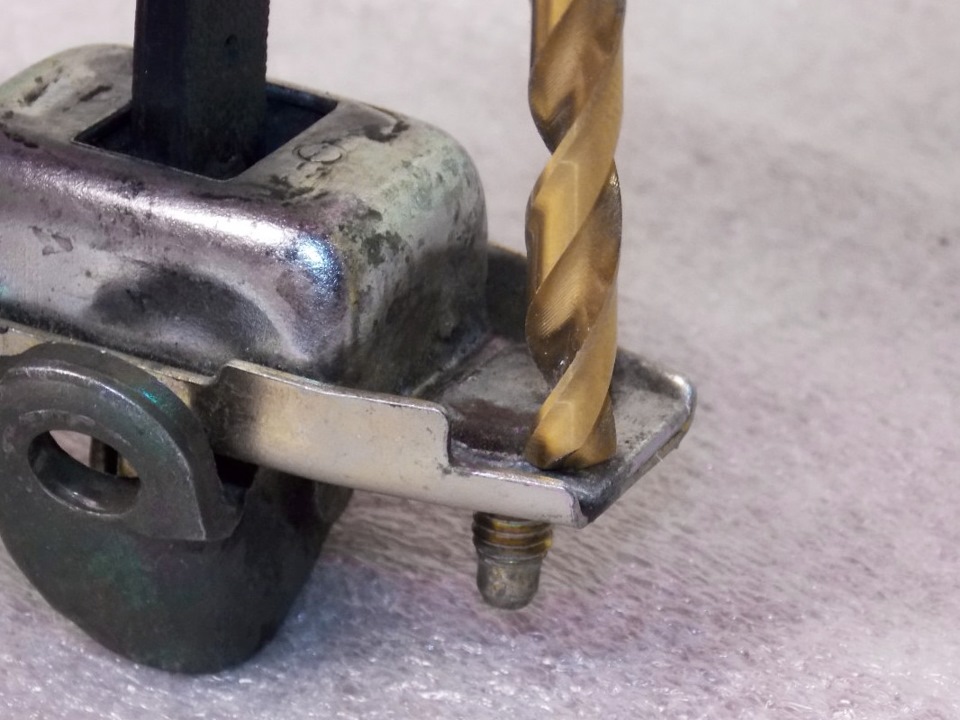

2. Найдите на корпусе точечную сварку, накерните и высверлите. Можно сделать пропил в месте точечной cварки абразивным кругом.
![](/proxy.php?image=https%3A%2F%2Fa.d-cd.net%2F11b5616s-960.jpg&hash=9eed9b93250730881504c0c5eead0735)

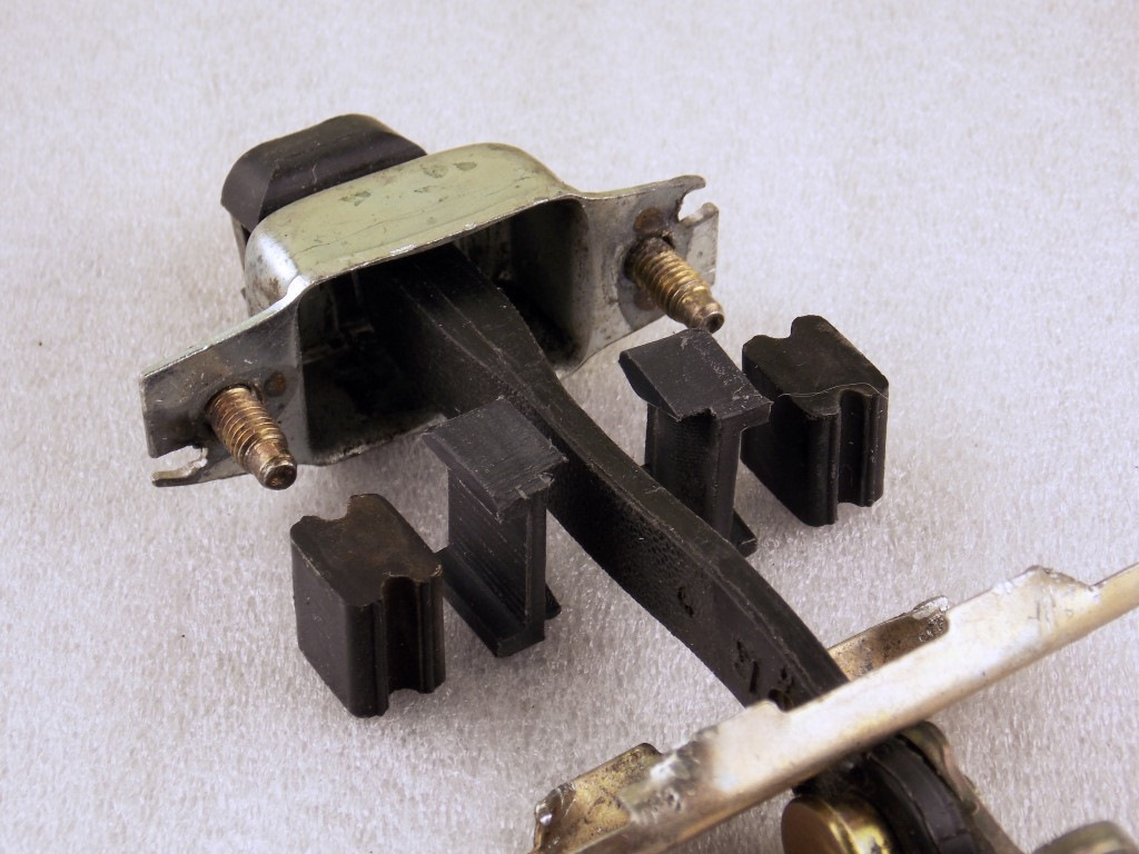

3. Снимите крышку и извлеките вкладыши вместе с упругими элементами. Вы увидите изношенные пластмассовые вкладыши.
![](/proxy.php?image=https%3A%2F%2Fa.d-cd.net%2Fd1b5616s-960.jpg&hash=cb2a2c1b99582d2dea37adf3ad6e41bf)

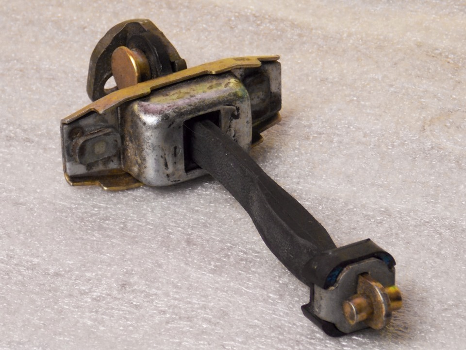

4. Замените вкладыши новыми и соберите. Рекомендуется перед сборкой с поверхности штока удалить грязь. Cборку произведите на узкой части штока. Вкладыши установите скругленной частью внутрь.
![](/proxy.php?image=https%3A%2F%2Fa.d-cd.net%2F760f345s-1920.jpg&hash=50974553b91b10cfa0e7a98033825978)
5. Края загните плоскогубцами или молотком. Эту операцию можно не делать, так как при установке в дверь крышка и корпус притянутся друг к другу.
При сборке и установке в дверь следите за тем, чтобы вкладыши и шток располагались в центре прямоугольного выреза в крышке.
6. Теперь ограничитель двери как новый. Установите ограничитель в дверь, закрутите три болта (или гайки) и поставьте обшивку.
